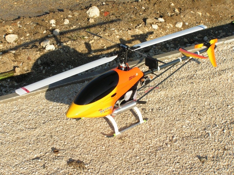

yop le 2 ème raptor importer par MRC vendu par Team model
la boite tien ma table me semble petite d'un coup
toujours aussi petite la table surtout avec tous se bordel
bon après quelque problème (enfin pas du raptor mais de moi) a gauche le titan mort de rire
donc me voila au dimanche et premier démarrage sur le balcon oups désolé pour les voisins
Rodage du moteur le premier plein
bon pour la peinture sous couche PVC/plastique couleur pour tole ,pas génial elle craque déja
premier teste réel du GY401 avec servo numérique pas de problème sa marche très bien les problème de queue instable venait du servo analogique, plus de problème avec le numérique même avec pas mal de vent
Changement de couleur pour le Raptor50

sa arrache fort démarrage a la perceuse sans problème seul truc qui et pas top c'est le chauffe bougie obligé de le tenir

salut christophe
vu l'image tu dois:
1- mettre tes pales meme pour le rodage sinon tu vas peter le moteur (un moteur d'helico est special au rodage)
la ton moteur est en sur regime (trop mauvais au rodage d'ailleurs meme en vol)
2- ton moteur dois fumer plus (moi j'ai mis ton pointeau a 3 tour rajoute deux crans )
qui dis fumer dis huile (du gras)
il faut que ton moteur tourne le plus gras possible
3- du dois dans ton prochain vol faire des stationaire a hauteur des yeux d'une duree pas plus d'une minute
si tu vois que le moteur s'ecroule au decolage tu sere cran par cran sinon tu le laisse a 3 tour et deux cans pour tes 10 premier vol
surveils aussi la temperature de ton moteur lors des premiers vols cela te permetra de bien le regler
